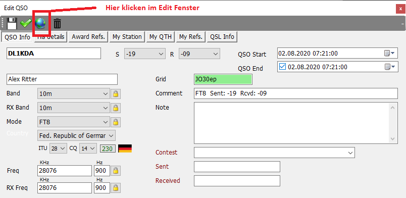

Wege zum editieren gibt es 2. Zum einen im F7 Tab einfach doppelt auf ein Call klicken bei dem Daten
fehlen und über das Weltkugelemblem im Editfenster updaten:

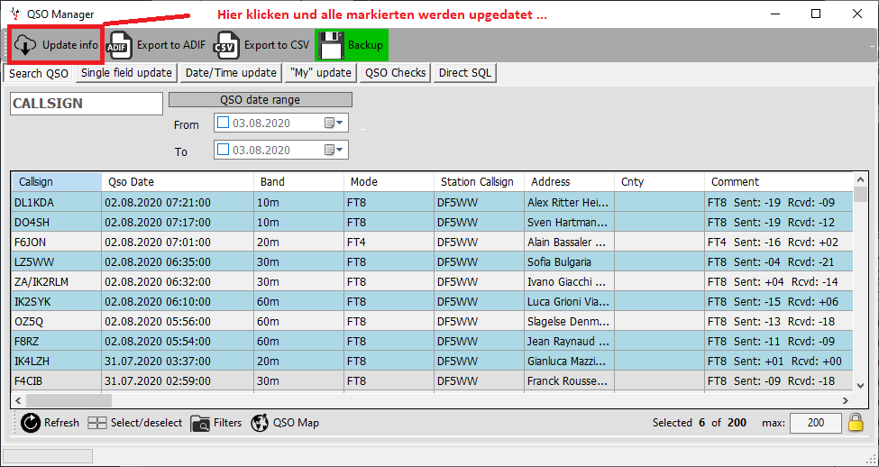

Oder im QSO Manager. Hier die Einträge markieren die upgedatet werden sollen und dann auf Update Info
klicken:
