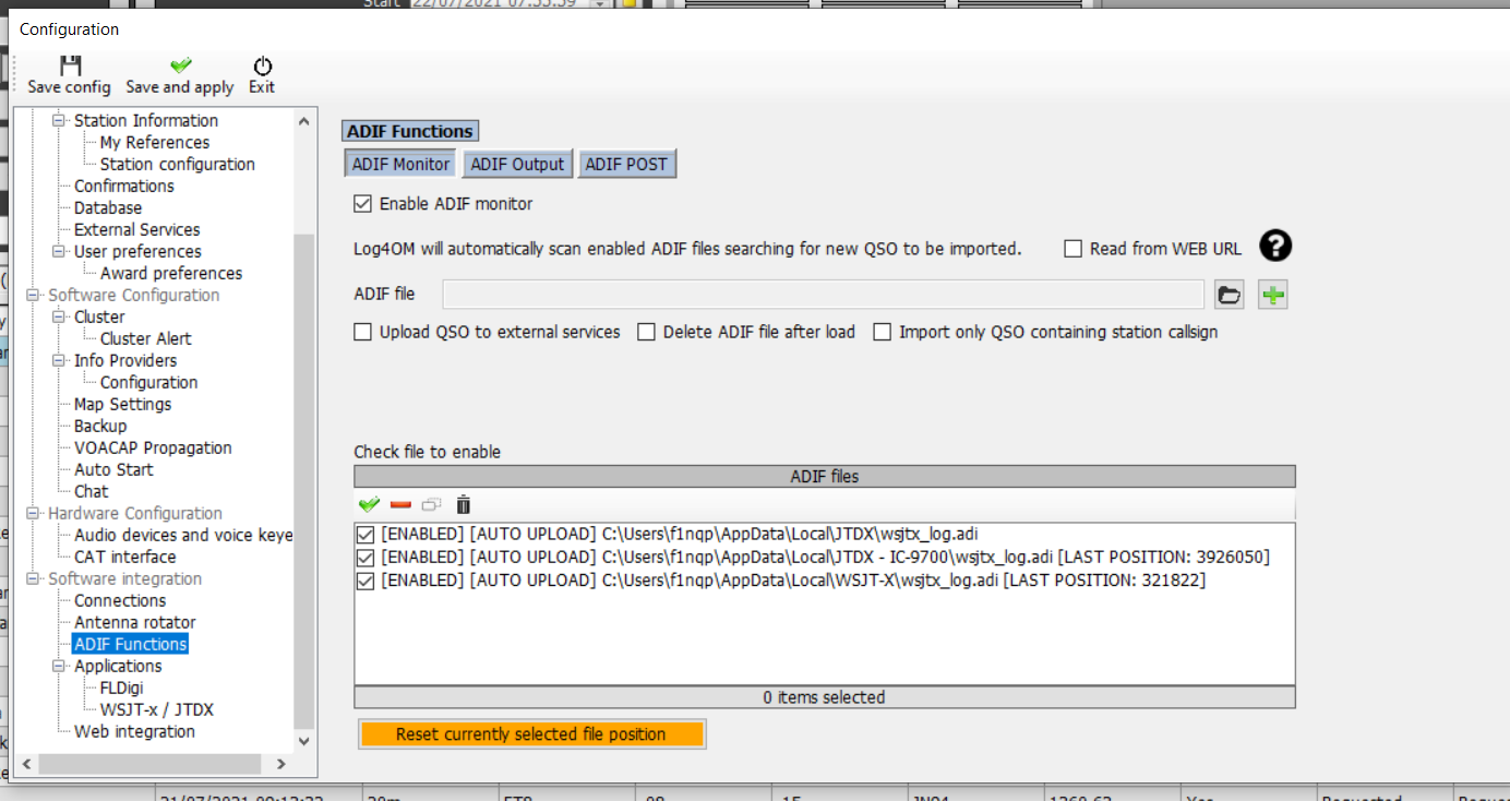

Bonjour.
Depuis hier, alors que ça fonctionnait parfaitement avant, j'ai un problème d'envoi vers LOTW, et l'import FT8 ne fonctionne plus.
Hier j'ai fermé LOG4OM2 comme tous les soirs, mais il ne s'est pas fermé, et un panneau "UPLOADING LOTW data savin form status shutting down log4om application" est resté pendant de longues minutes ... comme bloqué. Je n'ai donc pas eu d'autre alternative que de fermer l'application autrement. Ce matin, j'ai donc mis à jour TQSL car je pensais que c'était le fautif, mais c'est pareil. Non seulement l'exportation vers LOTW ne fonctionne plus, mais suite à ce problème, LOG4OM ne m'importe plus les qso fait en FT8. J'ai vérifié dans mes 2 log adif de wsjt-x (déca et 144), mes qso y figurent bien, mais log4om ne les importe plus malgré que dans ses paramètres, le chemin des adif est bien présent, et l'auto upload bien coché.
Je ne vois pas ce que je pourrais réaliser comme manip pour débloquer la situation.
73 à tous bonne journée.

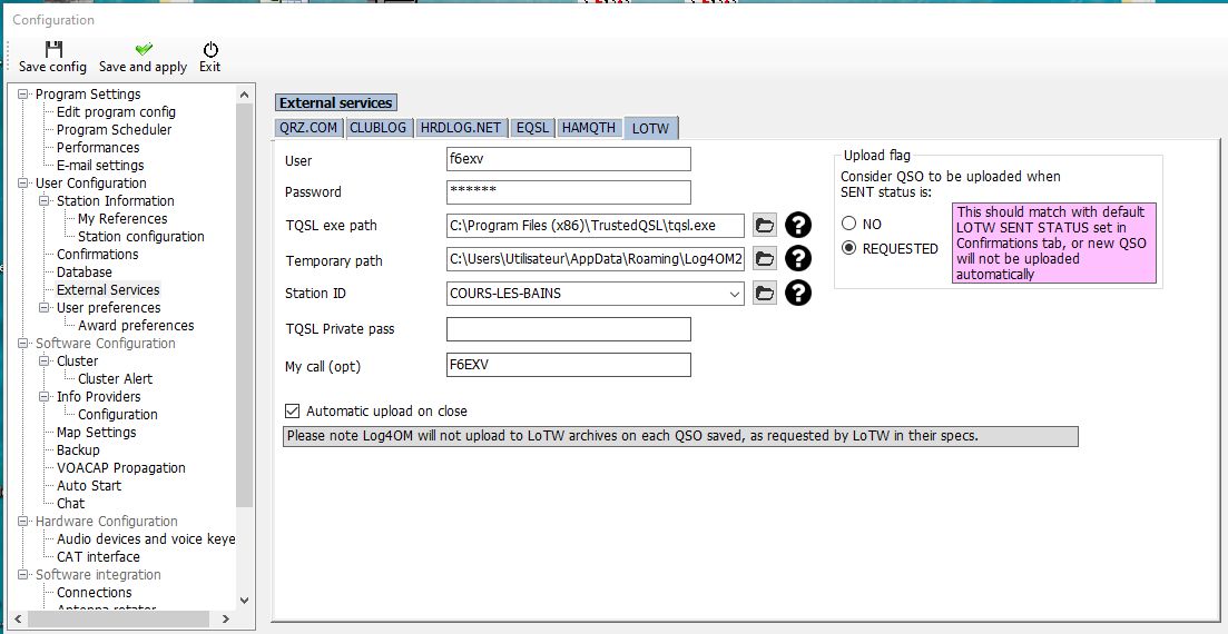

Bonjour
Avez-vous vérifié si les identifiants LoTW sont bons ? Login (en général l'indicatif en majuscules) et le mot de passe ?
Thanks + 73
Paul F6EXV

Mais as-tu revérifié la config de LoTW sur Log4OM ?
Thanks + 73
Paul F6EXV
F6EXV
Posts: 350
Joined: 18 Oct 2020, 09:20
Re: Problème d'envoi vers LOTW, et import FT8 ne fonctionne plus.
Post by F6EXV »
Dans cette partie des réglages...
Thanks + 73
Paul F6EXV

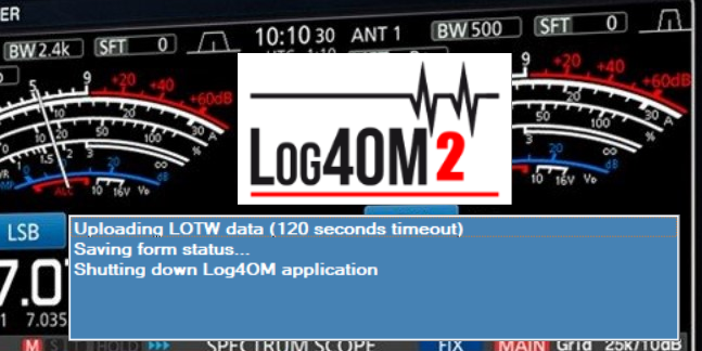

c'est plutôt curieux puisque ça fonctionnait hier le 20 et plus le 21.
J'ai résolu mon problème tout simplement en repassant en version 2.13.
J'avais déjà discuté de ceci avec un OM car chez lui même symptôme. La 2.14 et la 2.15 lui font la même chose, blocage à la fermeture de LOG4OM avec un panneau caractéristique (que je joins ci-dessous)
Je pense que ce sont les mises à jour de windows qui créent ce souci ... et j'en ai eu une hier.
Aussitôt que j'ai réinstallé la 2.13, plus de souci, et à nouveau tous les services QSL fonctionnent y compris LOTW.
De plus, pour le problème d'importation des qso FT8 depuis WSJT-X, ça fonctionnait parfaitement avant, et idem depuis que je suis repassé en 2.13, tout fonctionne à nouveau.
J'ai récupéré les 2 fichiers wsjtx_log.adi de ma session déca et 144/432, et je suis en train de faire un import des adif. Long car j'ai plus de 60.000 qso dans les 2 fichiers. Le 1er import c'est déroulé sans encombre, j'attends la fin du 2ème import afin de voir si j'ai récupéré les qso manquants en déca. 50 qso de récupéré en 144/432 qui étaient passés à travers les mailles de l'import. Je vais voir combien en déca.
Merci Paul. 73 et bonne fin de journée.
